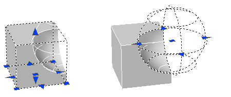

Você pode manipular toda a forma de um objeto 3D composto ou as formas originais que constituem um composto.
É possível mover, dimensionar ou rotacionar um objeto composto selecionado utilizando alças ou meta-alças.
Quando a propriedade Histórico estiver definida como Gravar (ativado), pressione a tecla Ctrl para exibir quaisquer formas originais que tiverem sido removidas durante uma operação de união, subtração ou intersecção. Se a forma original removida era um sólido primitivo, é possível arrastar as alças exibidas para alterar sua forma e tamanho. Como resultado, o objeto composto é modificado.
Se a forma individual selecionada não contém seu histórico, você pode mover, rotacionar, alterar a escala ou excluir o formato.

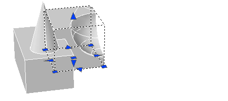

Um objeto composto pode ser formado de outros objetos compostos. Você pode selecionar imagens do histórico dos objetos compostos ao manter pressionada a tecla Ctrl e continuar a clicar na formas. (Para obter melhores resultados, defina o filtro de seleção de subobjeto como Histórico de sólido).
Você também pode alterar a forma e tamanho de objetos compostos ao clicar e arrastar alças em faces, arestas e vértices individuais.
