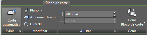

Ativa corte automático, modifica as propriedades do plano de corte e gera blocos de seções.
Ao selecionar uma linha de corte/seção, a guia contextual Plano de corte é exibida na faixa de opções.
Painel Exibir
- Live Section
- Ativa o seccionamento automático para o objeto de corte selecionado.
- Configurações do plano de corte
- Define as opções de exibição para o plano de corte selecionado.
Painel Modificar
- Tipo de objeto de corte
- Exibe uma lista de tipos de objeto de corte disponíveis. - Plano. A linha de corte e um plano de corte transparente são exibidos. O plano de corte se estende infinitamente em todas as direções.
- Fatiar. Uma caixa 2D mostra a profundidade ao longo da direção do plano de corte.
- Limite. Uma caixa 2D mostra a extensão XY do plano de corte. O plano de corte junto com o eixo Z se estende infinitamente.
- Volume. Uma caixa 3D exibe as extensões do plano de corte em todas as direções.
- Adicionar desvio
-  Adiciona um segmento com desvio em um objeto de corte.
- Rotacionar 90
- Rotaciona o objeto de corte em 90 graus em torno da linha de corte.
Painel Ajustar fatia
- Deslocamento do corte
- Move o objeto de corte perpendicular ao plano de corte em direção ou para fora da origem do WCS.
- Espessura da fatia
- Aumenta a espessura reduzida da fatia do objeto de corte/seção.
- Caixa de diálogo Controle do painel de seção
 Define o incremento padrão ou o valor de unidade de redução para os controles Deslocamento do corte e Espessura da fatia no painel Ajustar da faixa de opções.   .
Painel Gerar
- Gerar bloco de corte
- Salva os planos de corte selecionados como blocos 2D ou 3D.
- Extrair linhas de corte/seção
- Cria a geometria 2D de uma nuvem de pontos para o plano de corte ativo.
