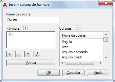

Exibe a equação para a coluna de fórmula selecionada.
As seguintes opções são exibidas.
Especifica um nome para a coluna que pode ser editada.
Exibe a fórmula ou função existente.
Adiciona os dados numéricos de uma coluna para outra.
Subtrai os dados numéricos de uma coluna para outra.
Multiplica os dados numéricos de uma coluna para outra.
Divide os dados numéricos de uma coluna para outra.
Verifica a validade da equação especificada. Uma coluna de fórmula somente pode ser inserida quando a fórmula é validada.
Exibe os nomes de colunas dos dados do desenho extraídos e de dados externos (se um vínculo de dados foi estabelecido). Os nomes das colunas podem ser clicados duas vezes para serem adicionados no campo Fórmula ou arrastados da lista Coluna para o campo Fórmula. Colunas de fórmula existentes não são listadas e não podem ser usadas como valores para a criação de colunas adicionais de fórmula.
