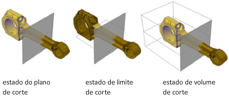

 Os objetos de corte têm os seguintes estados de exibição:
-  Plano de corte. A linha de corte e um plano de corte transparente são exibidos. O plano de corte se estende infinitamente em todas as direções.
-  Limite do corte. Uma caixa 2D mostra a extensão XY do plano de corte. O plano de corte junto com o eixo Z se estende infinitamente.
-  Volume do corte. Uma caixa 3D exibe as extensões do plano de corte em todas as direções.
- Fatia de corte. Uma caixa 2D mostra a profundidade ao longo da direção do plano de corte.
É possível alternar entre os estados do objeto ao clicar na alça de menu que é exibida quando você seleciona o objeto de corte ou ao selecionar no menu de atalho.
