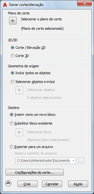

Salva cortes 2D e 3D como blocos.
Especifica as configurações de exibição para cortes transversais que você salva e reutiliza.
As seguintes opções são exibidas.
Fecha temporariamente a caixa de diálogo para que seja possível selecionar um plano de corte a ser modificado ou salvar como bloco.
Cria e salva ou insere um bloco que representa uma seção transversal 2D.
Cria e salva ou insere bloco 3D recortado.
Controla a exibição das opções de configurações de corte, destino e geometria de origem.
Inclui todos os objetos 3D (sólidos, superfícies e regiões 3D) no desenho, incluindo objetos em refex e blocos.
Especifica que você irá selecionar manualmente os objetos 3D (sólidos, superfícies, malhas e regiões 3D) do quais gerar um corte.
Fecha a caixa de diálogo temporariamente enquanto você seleciona os objetos para a seção. Ao terminar a seleção de objetos, pressione Enter para exibir novamente a caixa de diálogo Gerar corte / elevação.
Indica o número de objetos selecionados.
Insere uma seção gerada como bloco no desenho atual.
Substitui um bloco existente no desenho pelo seção recém-gerada.
Fecha a caixa de diálogo temporariamente enquanto você seleciona o bloco que estiver substituindo no desenho. Ao terminar a seleção do bloco, pressione Enter para exibir novamente a caixa de diálogo Gerar corte / elevação.
Salva a seção em um arquivo externo.
Especifica um nome de arquivo e um caminho onde a seção será salva.
Abre a caixa de diálogo Configurações de corte.
Cria uma seção.
