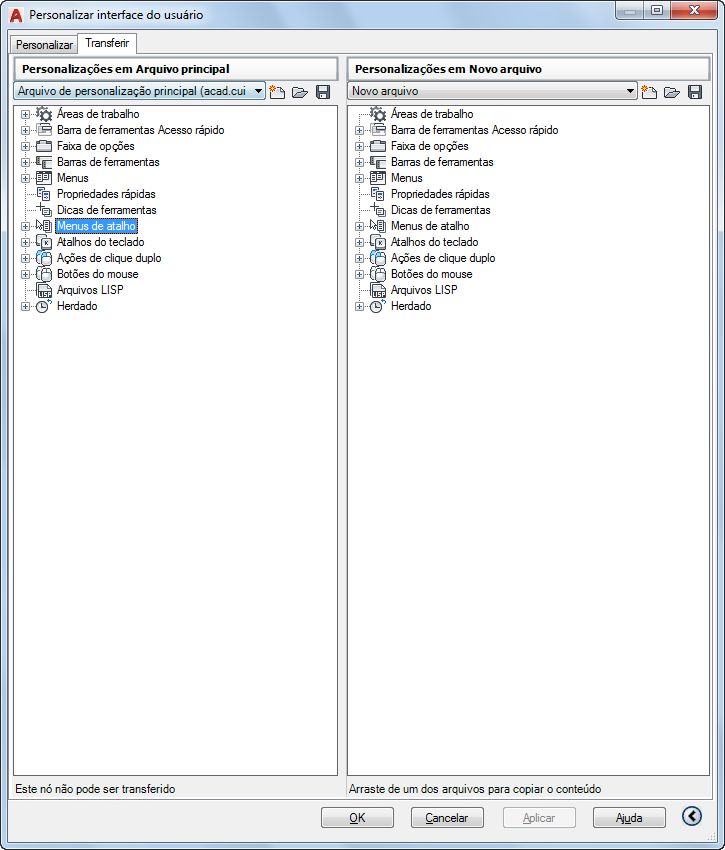

guia Transferir (Editor personalizar interface do usuário)
Transfere os elementos de interface com o usuário de ou para um arquivo personalizado principal ou parcial (CUIx), onde seus dados de elementos para interface são armazenados.
Nota: Algumas configurações e opções mostradas no exemplo não estão disponíveis no AutoCAD LT.
Você abre um arquivo CUIx, MNS ou MNU para importar ou exportar dados para a interface com o usuário. Quando você abre um arquivo CUI, MNU ou MNS, eles são automaticamente convertidos para um formato de arquivo CUIx até que você salve o novo arquivo criado. Os arquivos CUI, MNU ou MNS originais não são modificados.
Lista de opções
Personalizações nos painéis
Quando você insere IMPORTARIUP no prompt do comando, o arquivo CUIx principal é exibido no painel direito (acad.cuix para arquivos do AutoCAD ou acadlt.cuix para arquivos do AutoCAD LT por padrão). Você abre um arquivo CUIx ou um arquivo de personalização herdado no painel esquerdo para transferir dados. Quando você insere EXPORTARIUP no prompt de comando, o arquivo CUIx principal é exibido no painel esquerdo. Você abre outro arquivo CUIx ou arquivo de personalização herdado no painel direito para transferir dados.
