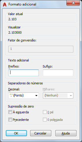

As seguintes opções são exibidas.
Exibe o valor em unidades de desenho de base.
Exibe atualizações do formato conforme o fator de conversão e outras configurações são alterados.
Especifica o fator de conversão que será utilizado no valor atual. O padrão é 1 para a conversão.
Especifica um prefixo ou um sufixo para o valor.
Especifica um separador decimal e a formatação para os números acima de 1000.
Especifica o separador para os valores decimais. Selecionar um período, uma vírgula ou um espaço.
Inserir uma vírgula para agrupar milhares em um valor de campo.
Controla a supressão de zeros à esquerda e à direita e de pés e polegadas que possuem o valor igual a zero.
Suprime os zeros à esquerda em todos os valores decimais. Por exemplo, 0.5000 torna-se .5000.
Suprime os zeros à direita em todos os valores decimais. Por exemplo, 12.5000 torna-se 12.5 e 30.0000 torna-se 30.
Suprime a parte em pés de um valor em pés e polegadas quando a distância é menor que um pé. Por exemplo, 0'-6 1/2" torna-se 6 1/2".
Suprime a parte de polegadas de um valor de pés e polegadas quando a distância é um número inteiro de pés. Por exemplo, 1'-0" torna-se 1'.
