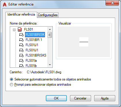

Caixa de diálogo Editar referência
Para selecionar uma referência a ser editada, selecione um objeto na referência. Se você selecionar um objeto que faça parte de uma ou mais referências, as referências aninhadas serão exibidas na caixa de diálogo.
Lista de guias
Esta caixa de diálogo contém as seguintes guias:
Guia Identificar referência
Fornece auxílios visuais para identificar o que deve ser editado e controla como deve ser selecionado.
Reference Name
Exibe a referência selecionada para edição no local e qualquer referência aninhada dentro da referência selecionada.
Se múltiplas referências forem exibidas, escolha uma refex ou um bloco específico a ser modificado. Somente uma pode ser editada no local por vez.
Visualização prévia
Exibe uma imagem de visualização da referência selecionada atualmente como foi salva no último desenho.
A imagem de visualização prévia da referência não será atualizada quando as alterações forem salvas de volta na referência.
Path
Exibe a localização do arquivo da referência selecionada. Se for um bloco, nenhum caminho será exibido.
Selecionar automaticamente todos os objetos aninhados
Controla se os objetos aninhados são incluídos automaticamente na sessão de edição de referência.
Prompt to Select Nested Objects
Controla se os objetos aninhados devem ser selecionados individualmente na sessão de edição de referência.
Guia Configurações
Criar camada única, estilo e nomes de bloco
Controla se as camadas e outros objetos nomeados extraídos da referência são alterados com exclusividade.
Se a opção estiver selecionada, os objetos nomeados em refex serão alterados (nomes terão o prefixo $#$), da mesma forma que são alterados quando refex são associadas. Caso contrário, os nomes de camadas e outros objetos nomeados permanecerão iguais aos do desenho de referência. Os objetos nomeados que não são alterados para tornar-se exclusivos assumem as propriedades dos que estão no desenho hospedeiro atual e compartilham o mesmo nome.
Display Attribute Definitions for Editing
Controla se todas as definições de atributo variável nas referências de bloco serão extraídas e exibidas durante a edição de referência.
Se Display Attribute Definitions for Editing estiver selecionada, os atributos (exceto os atributos constantes) se tornarão invisíveis e as definições de atributo estarão disponíveis para edição juntamente com a geometria da referência selecionada. Quando as alterações são salvas de volta na referência de bloco, os atributos da referência original permanecem inalterados. As definições de atributo novas ou alteradas afetam apenas as inserções subsequentes do bloco; os atributos nas instâncias de bloco existentes não são alterados. Refex e referências de bloco sem definições não são afetadas por esta opção.
Lock Objects Not in Working Set
Bloqueia todos os objetos que não estão no conjunto de trabalho. Isto impede a seleção e edição acidental de objetos no desenho hospedeiro em um estado de edição de referência.
O comportamento dos objetos bloqueados é semelhante ao dos objetos em uma camada bloqueada. Se você tentar editar objetos bloqueados, eles serão filtrados do conjunto de seleção.
