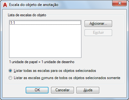

Caixa de diálogo Escala do objeto anotativo
Adiciona ou exclui as escalas compatíveis com o objeto anotativo selecionado.
Lista de opções
As seguintes opções são exibidas.
Object Scale List
Exibe a lista de escalas suportadas pelo objeto selecionado.
List all scales for selected objects
Especifica que todas as escalas suportadas pelos objetos selecionados são exibidas na Object Scale List.
List scales common to all selected objects only
Especifica que somente as escalas suportadas que são comuns a todos os objetos selecionados são exibidas na Object Scale List.
Adicionar
Exibe a caixa de diálogo Adicionar escalas ao objeto.
Excluir
Remove da lista a escala selecionada.
Nota: A escala atual ou escalas referenciadas por objetos ou vistas não podem ser excluídas.
