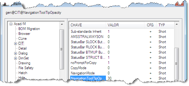

No Editor do sistema, na derivação Acad/M > CIT, a chave NavigationToolTipOpacity controla a opacidade da dica de ferramentas. Esta chave contém a percentagem de opacidade; 100 significa que a dica de ferramentas é opaca; 0 indica que a dica de ferramentas é invisível.
A chave NavigationMode mostra o estado atual do modo de navegação do projeto. Se o valor de NavigationMode é 0, quer dizer que o modo de navegação do projeto está desativado. Se o valor de NavigationMode é 1, o modo de navegação do projeto está ativado.
