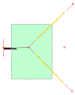

  4. Quando o prompt 'Especifique local de linha base da montagem' prompt for exibido na linha de comando, clique no retângulo em gráficos do perfil longitudinal.
    A viewport aumentará o zoom para a linha base da montagem, que ficará assim:

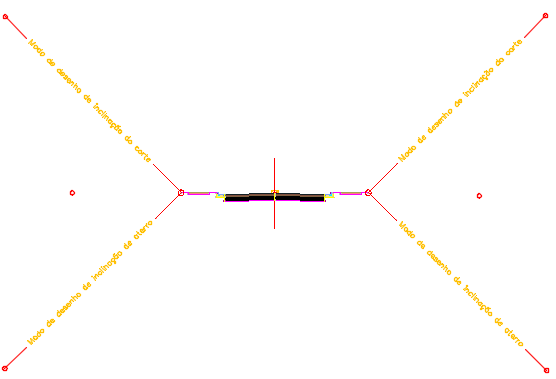

Espelhar as submontagens para a esquerda da linha base
  1. No desenho, selecione as quatro submontagens que adicionou.
  2. Clique com o botão direito do mouse. Clique em Espelho.
  3. Clique no ponto do marcador na linha base da montagem.
    As submontagens são exibidas no lado esquerdo do marcador da montagem. O comando Espelho cria uma imagem idêntica das submontagens selecionadas. Todos os parâmetros da submontagem, exceto o parâmetro Lado, são retidos.
