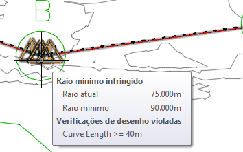

  3. Passe o cursor por sobre o símbolo do meio no círculo B.
    As dicas de ferramenta são uma forma conveniente para rever as violações aos critérios de projeto na janela de desenho. Duas violações são exibidas na dica de ferramenta:
    • Primeiro, a curva não atende ao raio mínimo recomendado. O raio da curva e os valores de parâmetro mínimo aceitável são exibidos.
    • Segundo, a curva viola uma verificação do projeto que tenha sido aplicada ao alinhamento. Observe que o nome da verificação do projeto é exibido, mas não os valores atuais ou recomendados. Os valores não são exibidos porque as verificações de projeto são fórmulas personalizadas criadas pelo usuário.
    Nota:
    Se uma subentidade violar vários critérios ou verificações do projeto, somente um símbolo de aviso será exibido na subentidade. Para limpar um símbolo de uma subentidade, todas as violações deve ser limpas.
