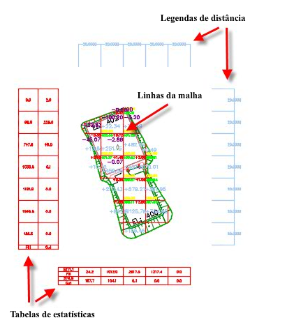

Você pode utilizar o comando Produção do plano de terraplanagem para inserir legendas em uma malha e tabelas que contêm informações sobre o volume de terraplanagem entre duas superfícies TIN. A ilustração a seguir mostra um exemplo da malha, legendas e tabelas que são inseridas em um desenho ao utilizar este comando.

  7. Especifique os seguintes parâmetros: Visibilidade do componente
    • Tabela de estatística: exibe os valores de corte e aterro e os totais para cada linha e coluna da malha.
    • Legenda de distância: exibe o intervalo de valores da malha.
    • Linha da malha: exibe as linhas da malha.

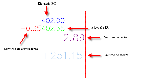

  10. Na caixa de diálogo Configurações de exibição, utilize as opções na parte superior para especificar a camada, texto e as configurações de localização. A ilustração a seguir mostra como diversas legendas aparecem no desenho:
  11. Selecione a caixa de seleção Limite do texto de volume para inserir um limite em torno do texto da legenda de volume, como mostrado na ilustração a seguir:

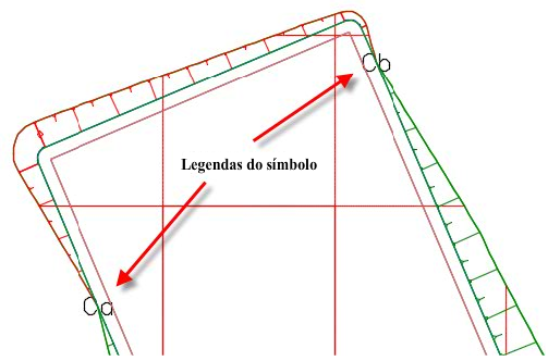

    • Ponto de limite: especifica que quando a forma de uma célula da malha for irregular, uma legenda de símbolo será usada, as legendas da elevação original serão usadas, ou nenhuma legenda de elevação será utilizada.
      Se você selecionar Legenda de símbolo, os símbolos serão inseridos nas localizações onde as células são irregulares e as informações sobre esses pontos serão inseridas em uma tabela no desenho.
