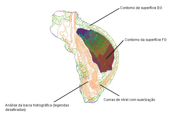

Exibindo limites da superfície, curva de nível, e análise de elevação

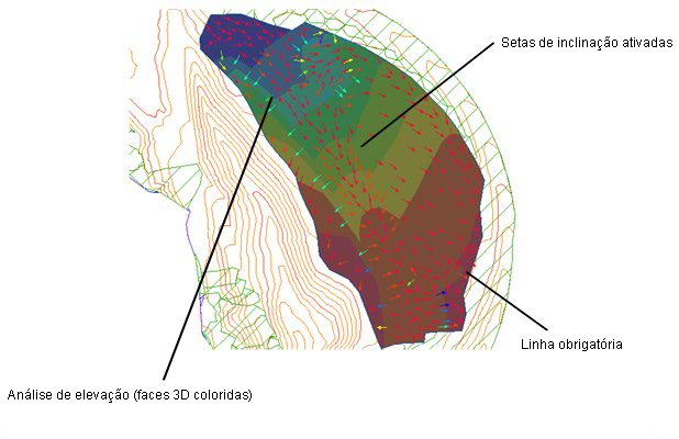

Linhas obrigatórias são utilizadas em superfícies TIN para definir recursos lineares que triângulos não podem cruzar, tais como paredes de contenção ou talvegue. Linhas obrigatórias afetam a triangulação da superfície.
Você pode definir diferentes conjuntos de curvas de nível, por exemplo, para diferentes intervalos. A suavização é fornecida para o objeto de superfície como um todo, que fornece melhores resultados do que simplesmente suavizar as curvas de nível. No AutoCAD Civil 3D, o processo de construção para superfícies é incremental. Quando os dados são adicionados ou corrigidos, a superfície é atualizada. Cada superfície tem uma lista de definições. A lista contém todas as operações executadas na superfície. Ao ativar e desativar as operações, é possível retornar uma superfície para um estado anterior ou modificar para suporte a diferentes tipos de análise.
Exibindo análise de elevação de setas de inclinação de superfície
