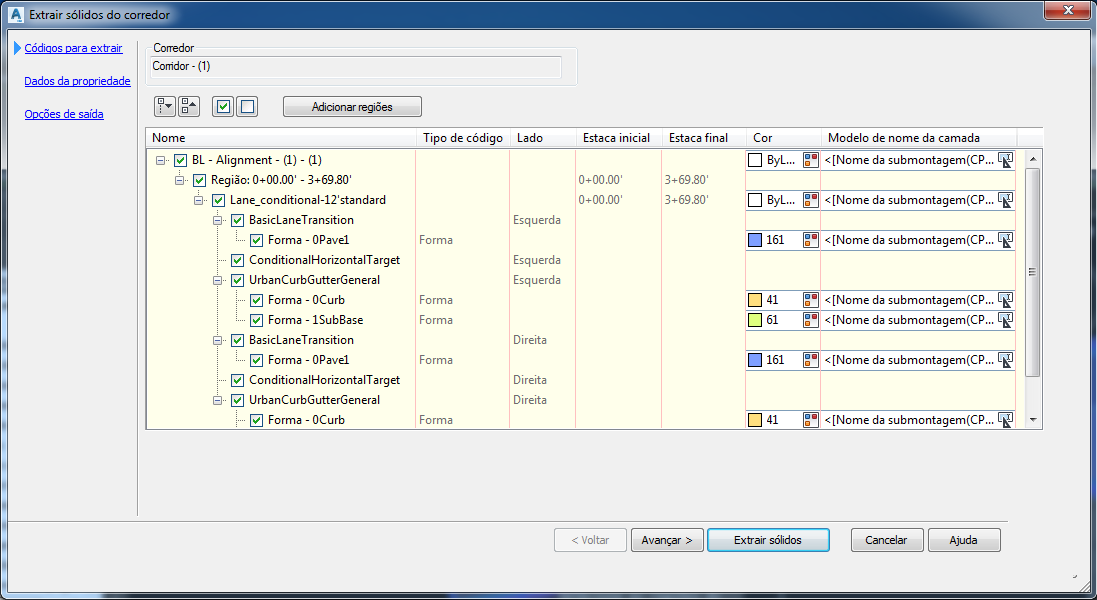

O seguinte prompt será exibido:
Selecione as regiões do corredor para exportar como sólidos ou [Faixa de estacas dentro das regiões de todos os polígonos]:
O Assistente Extrair as linhas de recurso do corredor é exibido.
para abrir a caixa de diálogo Selecionar cor para uma montagem selecionada, forma ou vínculo. Atribua uma cor da paleta para as formas e vínculos que você deseja ver extraídos.
para abrir a caixa de diálogo Modelo de nome. Na lista Campos de propriedade, defina a estrutura de nomenclatura de camada que você deseja utilizar e clique em Inserir.
