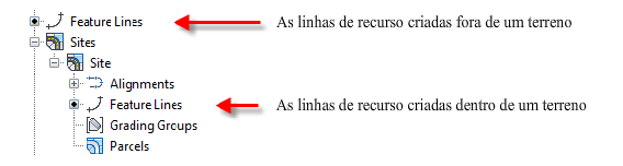

As linhas de recurso podem existir fora ou dentro de um terreno.
Linhas de recurso fora de terreno site são mostrados em uma coleção Linhas de recurso de nível superior no Prospector. Linhas de recurso dentro de um terreno são mostradas na coleção Terrenos no Prospector.
Um glifo de ponto preto indica uma linha de recurso na coleção.
