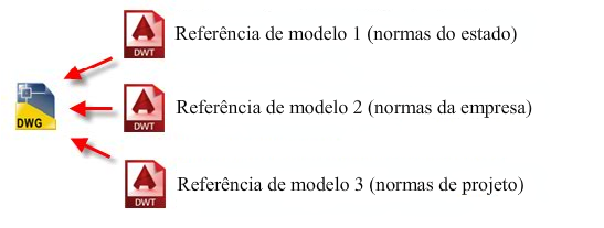

Além disso, você pode ter múltiplos modelos de referência anexados a um desenho. Por exemplo, você pode ter modelos para o estado, a empresa e para as normas de projeto:
Você pode especificar uma hierarquia para que o modelo com a mais alta prioridade tenha precedência se houver estilos duplicados.
Os estilos novos ou editados que são salvos para os modelos de referência modelos são atualizadas nos desenhos quando o desenho for reaberto ou quando os modelos forem manualmente recarregados.
Por exemplo, se você atualizar um estilo ou adicionar um novo estilo para o modelo de normas do projeto, as alterações serão propagadas para os desenhos que fazem referência a esse modelo.
