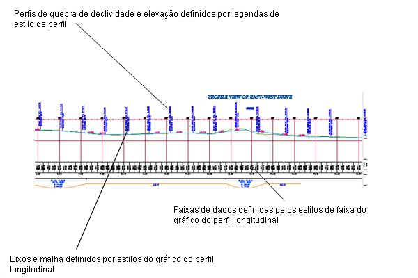

Um gráfico do perfil longitudinal pode incluir um ou mais perfis relacionados, juntamente com múltiplas faixas de dados ao longo do eixo X, acima ou abaixo da malha. As faixas de dados fazem a anotação dos perfis com o estaqueamento, elevação e geometria horizontal,, bem como outros dados que auxiliam a análise de engenharia.

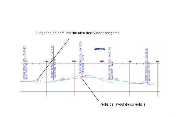

Gráfico do perfil longitudinal exibindo a superfície e layouts do perfil
Vista mais próxima da superfície e layouts do perfil.
