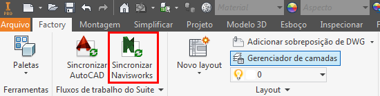

Sincronização com o Navisworks
O fluxo de trabalho Sincronizar o Navisworks abre o layout ativo do Inventor no Navisworks. O arquivo da montagem é salvo no formato .nwf para melhor desempenho no ambiente do Navisworks.

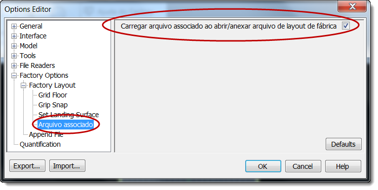

A sincronização com o Navisworks cria um arquivo Navisworks com o mesmo nome que o arquivo do Inventor e o armazena na mesma localização. Quando há uma sobreposição de DWG 2D vinculada ao layout 3D, o arquivo DWG é anexado ao arquivo se a opção Carregar arquivo associado é selecionada no Editor de opções.
