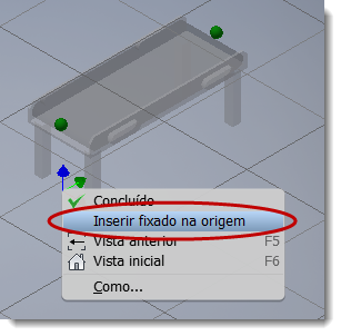

  3. Clique com o botão direito e selecione Inserir fixado na origem.
  4. Clique novamente com o botão direito e selecione Concluir para finalizar o comando Inserir.
