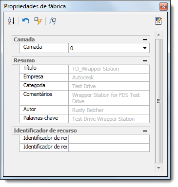

O navegador Propriedades do Factory é preenchido com os dados de parâmetro do recurso quando um recurso parametrizado é selecionado na montagem de layout de fábrica. Se um campo está desabilitado, o valor não pode ser alterado. Se um recurso não está definido para uma categoria, a categoria não é exibida.

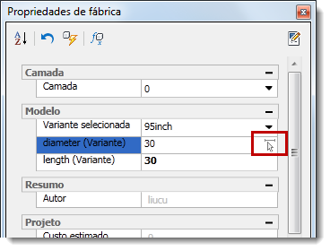

Ao atualizar uma medida de distância (por exemplo, altura, largura ou comprimento), você pode digitar o valor no campo ou clicar no ícone de medição para definir a distância selecionando dois pontos.
As informações de Propriedades do Factory são organizadas nas seguintes categorias:
- Camada: O nome da camada do recurso selecionado. Quando vários recursos são selecionados, o nome da camada é exibido como *VARIA*. Clique à direita do nome da camada para exibir uma lista suspensa com os nomes de todas as camadas definidas no layout atual. Você pode mover os recursos selecionados para uma camada diferente selecionando a camada desejada a partir da lista suspensa. Se o recurso selecionado for uma variante de recurso, a opção Variante selecionada aparecerá abaixo do nome da camada na seção Camada. Clique à direita de Variante selecionada para exibir uma lista suspensa com cada um dos parâmetros atribuídos à variante de recurso. É possível modificar o recurso selecionando um parâmetro de variante diferente no menu suspenso.
- Modelo: parâmetros de modelagem especificados como Parâmetros chave dentro de um recurso. modelo são definidas usando o comando Parâmetros.
- Resumo: propriedades definidas na guia Resumo das propriedades do recurso quando o recurso foi criado

- Identificador de recurso: um identificador associado ao recurso. Os Identificadores de recurso possuem informações específicas sobre um determinado recurso, assim como o número de estoque de sua empresa e o número de série do recurso. Cada cópia de um recurso pode ter seu próprio identificador de recurso.
