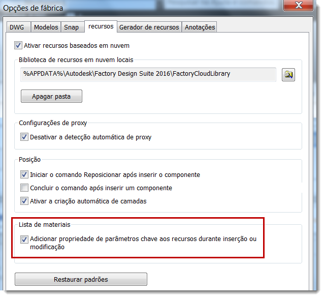

    Na guia Recursos de opções do Factory, é possível ativar ou desativar o recurso da lista de materiais que exibe dados de parâmetro chave como um iProperty. Quando está ativado, todos os parâmetros chave são resumidos em um único iProperty chamado Parâmetros chave.
    Marque a caixa de seleção em Lista de materiais para exibir os parâmetros chave de um recurso assim que a lista de materiais for gerada. Se você não marcar a caixa de seleção em Opções de fábrica, também é possível adicionar parâmetros chave em Controle da lista de materiais.

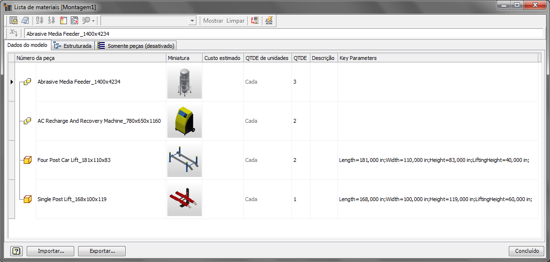

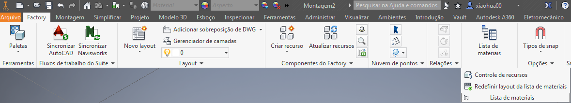

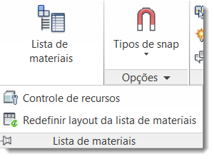

    As três principais funções no comando da lista de materiais incluem controle de recursos, redefinição do layout da lista de materiais e geração da lista de materiais.

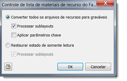

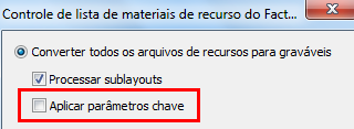

Antes de gerar a lista de materiais, defina seus arquivos de recursos para graváveis ou somente leitura. Se os arquivos forem graváveis, você pode modificá-los na lista de materiais. Se você definir seus arquivos como somente leitura, os recursos estarão em cinza e não serão editáveis.
    Você também tem a opção de converter arquivos de recursos e de sublayout em graváveis para edição. Anteriormente, esses arquivos eram somente leitura.

    Selecione Sim, se você gostaria que todos os recursos em check-out no Vault sejam graváveis.
    Selecione Não, se você gostaria que somente os recursos locais sejam graváveis. Se você selecionar esta opção, os recursos do Vault reterão o status de somente leitura.

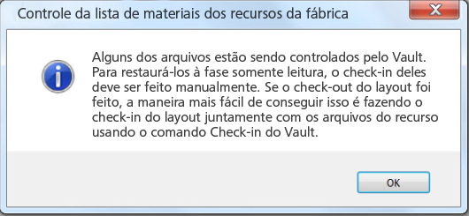

    Por outro lado, se o usuário clicar no comando "Controle de recurso", seleciona a opção "Restaurar todos os arquivos de recursos para o status de somente leitura" e clica em OK, a caixa de diálogo abaixo aparecerá:
    Se você escolher o comando Controle de recurso e, a seguir, Restaurar todos os arquivos de recursos para o status de somente leitura, a caixa de diálogo abaixo o avisará para efetuar o check-in dos arquivos manualmente. Isso vai alterar os arquivos que estão sendo controlados no Vault para um status somente leitura.

    Selecione Aplicar parâmetros chave para observar e classificar recursos parecidos em sua lista de materiais.

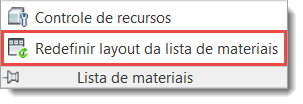

É possível alterar livremente o formato da lista de materiais ao reordenar, adicionar e remover colunas. Para retornar para o formato padrão, basta selecionar Redefinir layout da lista de materiais.
