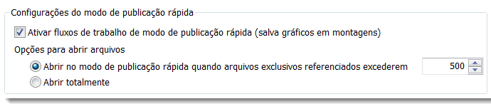

As configurações do Modo rápido estão na guia Montagem em Opções do Inventor.
Se ativado, o Modo rápido é executado automaticamente quando um arquivo ultrapassa as configurações de tamanho. Abrir totalmente desativa o Modo rápido e carrega todos os dados de componentes sempre que você abrir um layout.
