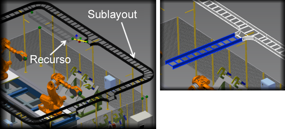

Utilize o comando Exibir para exibir um ou todos os conectores não consumidos (não utilizados) em um layout ou sublayout. Quando os conectores são exibidos, é possível inserir uma conexão de recursos entre sublayouts.
Faça o seguinte para visualizar os conectores:
  1. Abra um arquivo existente ou crie um novo layout com um ou mais sublayouts.
  2. Ative o sublayout que contém a conectores que você deseja usar.
  3. Na faixa de opções, clique na guia Factory painel Relações Exibir.
  4. Localize seu cursor sobre a localização de conectores não consumidos e clique com o botão esquerdo do mouse para selecionar. O conector é exibido (se torna visível).
  5. Continue selecionando os conectores não consumidos, conforme necessário.
  6. Clique com o botão direito do mouse e selecione Concluir no menu pop-up de contexto quando terminar de selecionar os conectores. Clique com o botão direito do mouse e selecione Cancelar ou pressione Esc para sair do comando sem expor os conectores.
  7. No Navegador de recursos, localize e conecte um recurso para o conector exposto . Continue a conexão de recursos para quaisquer outros conectores expostos.
  8. Retornar para o nível superior do layout de fábrica quando terminar.
  9. Repita o procedimento para conectar mais recursos entre outros sub-layouts.
