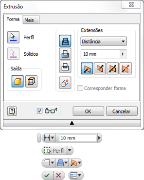

Existem 7 caixas de diálogo do Inventor que apresentam uma minibarra de ferramentas exibida junto com a caixa de diálogo. As opções disponíveis nas minibarras de ferramentas são iguais às opções da caixa de diálogo. Você pode optar por exibir ou ocultar a minibarra de ferramentas ao acessar os seguintes 7 comandos: Extrusão, Revolução, Raio de arredondamento, Casca, Inclinação de faces, Chanfro e Junta.
Para maximizar a quantidade de espaço gráfico, desative a exibição das minibarras de ferramentas:

Se selecionadas, tanto a caixa de diálogo quanto a minibarra de ferramentas serão exibidas quando você acessar um dos comandos acima, conforme mostrado na figura:
