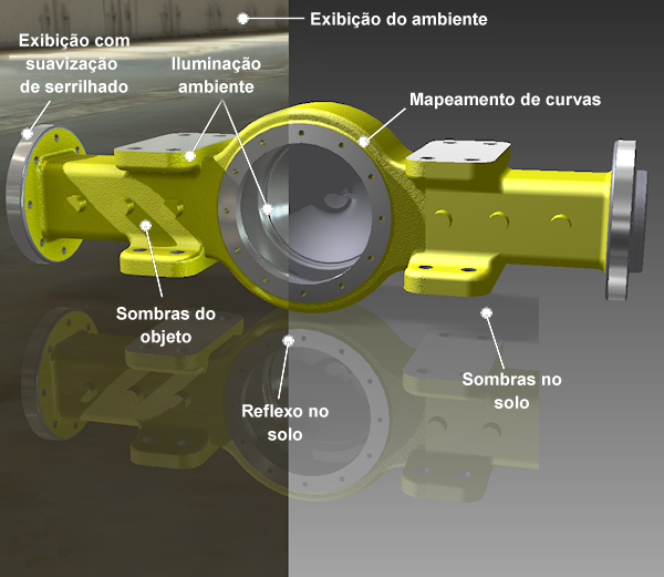

O Inventor oferece efeitos de visualização simples e fáceis de utilizar que permitem o aspecto realista dos modelos na viewport. Os efeitos disponíveis dependem das características do seu hardware de gráficos, do sistema operacional e da configuração do hardware de gráficos do Inventor nas Opções do aplicativo
guia Hardware.
A seguir são ilustrados os efeitos visuais que podem ser experimentados com os diferentes níveis de operação da Autodesk, e a tabela abaixo especifica os requisitos mínimos do sistema para cada nível.
