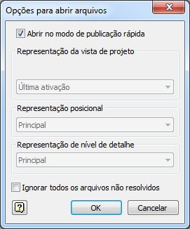

Usar Opções para abrir arquivos
Alguns comandos não estão disponíveis no modo rápido. Se um comando necessário não estiver disponível, carregue no modo Completo.
