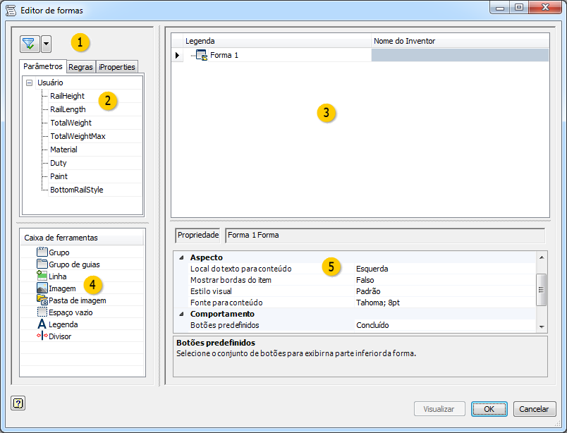

FiltroFiltre a lista nas guias Parâmetros, Regras e iProperties como:
GuiasArraste e solte itens das guias para a árvore de projeto de forma árvore a fim de adicionar controles ao projeto da interface do usuário. Somente os parâmetros e as regras existentes são exibidos nas guias.
Árvore de projeto de formaProjete a interface do usuário na área da árvore de projeto de forma.
Caixa de ferramentas Arraste e solte um item para a árvore de projeto de forma.

PropriedadesDefina as propriedades do item realçado na árvore de projeto de forma. As propriedades variam dependendo do item selecionado.
