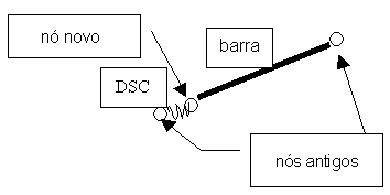

O algoritmo DSC permite calcular uma estrutura com liberações.
Para qualquer viga, para que tenha definido qualquer tipo de análise, com as seguintes versões:
As seguintes operações são executadas:
O elemento DSC é um elemento de 2 nós, onde as forças nodais são geradas de acordo com a seguinte fórmula:
Utilizar os elementos DSC permite que defina liberações elásticas em uma viga.
