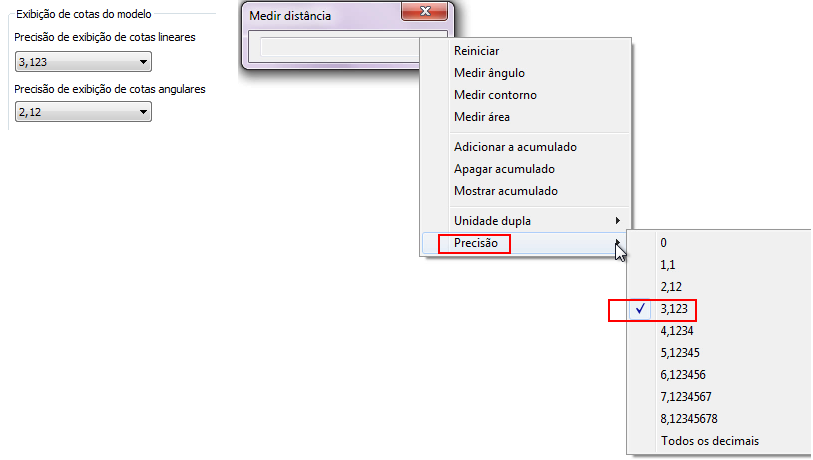

Importante: Quando você cria um novo arquivo de modelo em qualquer nova versão do Inventor (por exemplo, Inventor 2017 R2, R3, 2018 e posteriores), o valor de precisão de medida deve ser definido nos campos Configurações de documentos guia Unidades Exibição de cotas do modelo e na caixa de diálogo Valor de precisão de medida.
