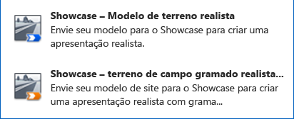

Os fluxos de trabalho de usuários podem ser copiados, alterados ou excluídos se não forem mais necessários. Os fluxos de trabalho padrões permanecem disponíveis para uso ou para servirem como modelos para se criar outros fluxos de trabalho de usuários. Os fluxos de trabalho de usuário são marcados com um indicador laranja e os fluxos de trabalho padrão com um indicador azul. Quando se cria um fluxo de trabalho de usuário, é recomendado que se altere o nome e a descrição para ajudar a especificar o propósito do fluxo de trabalho.
