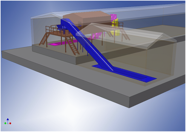

Este método é útil quando fazendo o layout de montagem de grande cenários ou com componentes que são compostos de geometria complexa. Você cria componentes de marcador de posição que são mais simples que o componente principal. É possível utilizar uma peça única para representar uma submontagem, criar uma peça sem furos e concordâncias, ou criar uma peça com geometria mais simples.
