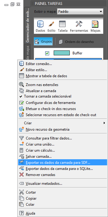

Para exportar os lotes filtrados para um arquivo SDF
  1. Clique com o botão direito do mouse na camada de Lotes no Gerenciador de exibição.
  2. Clique em Exportar dados de camada para SDF.
    Clique com o botão direito do mouse na camada de Lotes para exportá-la.
  3. Especifique um nome e local para o arquivo e clique em Salvar.
    Por exemplo, nomeie este arquivo LotesEmConstrução distingui-lo do outro arquivo de lotes.
