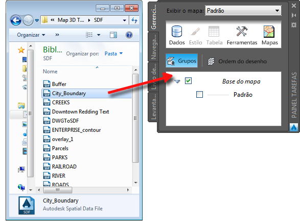

  4. Adicione os limites da cidade ao mapa ao arrastar e soltar um arquivo de origem no Gerenciador de exibição.
    • Utilize o Windows Explorer para navegar para a pasta onde foram copiados os arquivos de amostra para o tutorial de geração de um mapa.
    • Redimensione a janela do AutoCAD Map 3D e a janela da pasta dos dados de amostra para que possa ver ambas ao mesmo tempo.
    • Arraste e solte o arquivo City_Boundary.sdf no Gerenciador de exibição, logo acima da camada Base do mapa.
      Arraste e solte o arquivo de limite da cidade para o Gerenciador de exibição.
      Os limites da cidade de Redding aparecem em seu mapa.
