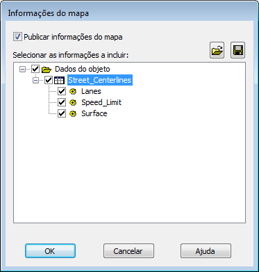

Para definir opções de publicação
Quando selecionar Street_Centerlines, tudo em Street_Centerlines será selecionado automaticamente.
A operação Publicar DWF usa o arquivo XML.
