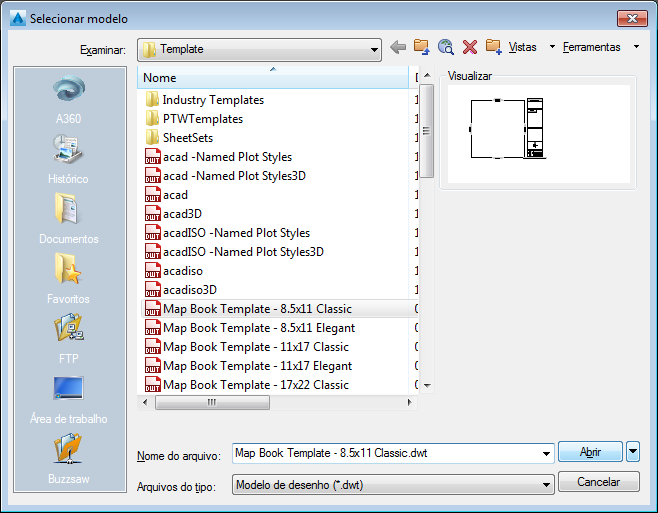

    • Clique em AbrirDesenho.
    • Altere Arquivos de tipo pata Modelo de desenho (*.DWT).
      O AutoCAD Map 3D altera automaticamente para a pasta Modelo.
    • Role aproximadamente metade do caminho para baixo na lista de modelos.
    • Selecione Modelo de livro de mapas - 8.5x11 Classic.dwt.
    • Clique em Abrir.
      Role metade do caminho para baixo na lista de modelos e selecione o primeiro modelo de livro de mapas.

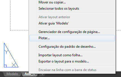

  3. Clique com o botão direito do mouse na guia de layout denominada Ansi_A e selecione Gerenciador de configuração de página para especificar as informações de plotadora e do papel.
    Clique com o botão direito do mouse na guia de layout para o livro de mapas e escolha Gerenciador de configuração de página.
