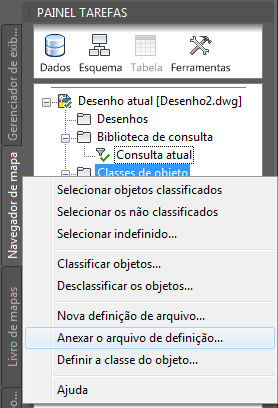

  1. No AutoCAD Map 3D, crie um mapa. Clique em NovoDesenho. Selecione o modelo map2d.dwt e clique em Abrir.
  2. Anexe o arquivo de definição de objeto clicando com o botão direito em Classes de objetos na guia Navegador de mapas do Painel de tarefas e clicando em Anexar arquivo de definição.
    Anexe o arquivo de definição MyDefinition.xml.
  3. Selecione o arquivo de definição MyDefinition.xml criado e clique em Abrir.
