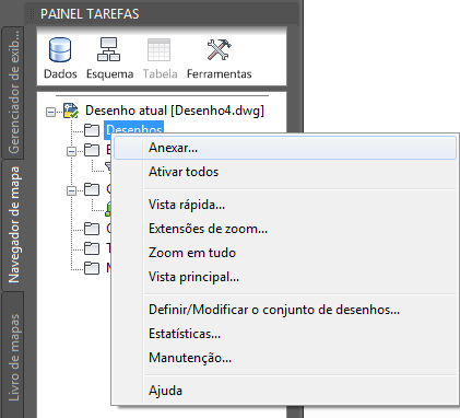

  3. Na guia Navegador de mapas do painel Tarefas, clique com o botão direito na pasta Desenhos. Clique em Anexar.
    Anexe desenhos a partir da guia Navegador de mapas do painel Tarefa.
