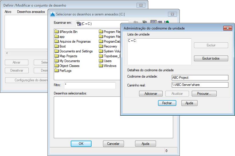

Para definir um codinome da unidade
  1. No AutoCAD Map 3D, no Painel de tarefas, clique em Gerenciador de exibição.
  2. No Gerenciador de exibição, clique em DadosAdicionar dados de desenho Anexar desenhos de origem.
  3. Na caixa de diálogo Definir/modificar conjunto de desenhos, clique em Anexar.
  4. Na caixa de diálogo Selecionar os desenhos a serem anexados, clique em (Criar/Editar codinomes).
  5. Na caixa de diálogo Administração do codinome da unidade, insira um nome para o codinome.
    O nome deve utilizar somente caracteres alfanuméricos (incluindo hífen e sublinhado), não conter espaços ou dois pontos e iniciar com um caractere. Por exemplo, é possível chamar o codinome DadosDeTutorial.
  6. Especifique um caminho para o novo codinome.
    Na caixa de diálogo Administração do codinome da unidade, especifique um nome para o codinome e o caminho atual que ele representa.
    Neste exemplo, utilize o caminho para a pasta onde você copiou os arquivos de tutorial.
  7. Clique em Adicionare, a seguir, clique em Fechar.
  8. Clique em OK nas duas caixas de diálogo restantes.
    A localização do desenho agora é mapeada para o codinome da unidade. Agora é possível abrir desenhos na pasta sem definir quaisquer outros codinomes.
