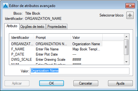

  1. Clique duas vezes na estrutura do bloco de margens e carimbo para ver o Editor de atributos aprimorados.
    É possível alterar qualquer propriedade do bloco título

  2. Altere o nome da organização.
    ORGANIZATION_NAME é um campo de texto cujo valor padrão é “Nome da organização”. É possível substituir este valor padrão ao digitar uma diferente.
    • Clique na guia Atributo e clique no campo ORGANIZATION_NAME.
    • Para Valor, digite o nome de sua organização.
    • No Editor de atributos aprimorados, clique em Aplicar.

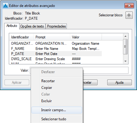

    P_DATE (Data de plotagem) é uma variável que pode atualizar automaticamente, com base em um campo. Neste exemplo, você define P_DATE para a data em que o desenho foi revisado pela última vez.
    • Clique na guia Atributo e clique no campo P_DATE.
    • Clique com o botão direito do mouse no campo Valor na parte inferior da caixa de diálogo (que atualmente contém o valor "---") e selecione Inserir campo.
      Clique com o botão direito do mouse no valor para inserir um campo.
    • Na caixa de diálogo Campo, em Nomes de campos, selecione DataRevisãoFolhaAtual.
    • Em Formato, selecione Capitalização do título.
    • Clique em OK.
