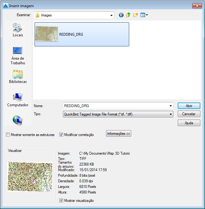

  4. Na caixa de diálogo Inserir imagem, faça o seguinte:
    • Navegue para a localização onde foram armazenados os arquivos de amostra do tutorial.
    • Na caixa Arquivos de tipo, selecione o Formato de arquivo de imagem marcada (*.tif, *.tiff ).
    • Na lista de imagens, selecione REDDING_DRG.tif.
    • Clique em Informações para exibir o tamanho do arquivo, data de criação e outras informações, bem como uma visualização da imagem.
      Informações exibe uma visualização e estatísticas da imagem.
    • Selecione Modificar correlação.
    • Clique em Abrir.
