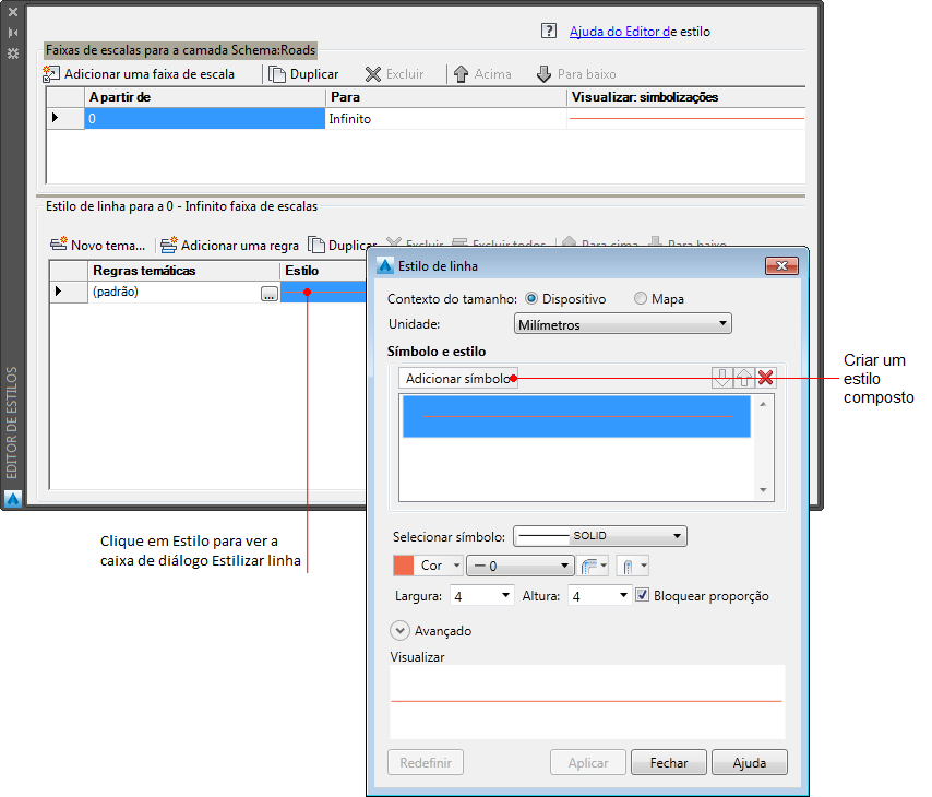

  5. No Gerenciador de exibição, selecione a camada Estradas e clique em Estilo.
    Nota: Se o Editor de estilo estiver encaixado, mova o cursor sobre ele para exibi-lo. Ele deve estar encaixado no lado esquerdo da janela do aplicativo.
  6. No Editor de estilo, clique no campo Estilo.
  7. Na caixa de diálogo Estilo de linha, clique em Adicionar símbolo.
    Use Adicionar símbolo para combinar os estilos de linha.
  8. Faça o seguinte:
    • Altere a Unidade para milímetros.
    • Altere a espessura da linha para 2.
    • Altere a Cor para preto, se ele já não estiver em preto).
    Esta é a linha inferior do estilo composto.
