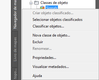

  3. Clique com o botão direito do mouse na classe de objeto de Sinais no Navegador de mapas no Painel de tarefas e clique em Classificar objetos.
    Classifique os objetos selecionados se eles atenderem aos critérios da classe do objeto.

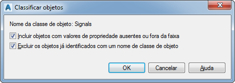

  4. Deixe ambas as caixas marcadas na caixa de diálogo Classificar objetos e clique em OK.
  5. Para verificar se os objetos foram corretamente classificado, pressione ESC para limpar a seleção. Na guia Navegador de mapas, do Painel de tarefas, clique com o botão direito do mouse na classe de objeto de Sinais e, a seguir, clique em Selecionar objetos classificados.
    Todos os sinais são selecionados.

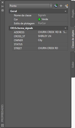

  7. Clique com o botão direito do mouse no sinal selecionado e clique em Propriedades.
  8. Na paleta Propriedades, clique na guia Classe de objeto e examine as propriedades.
    Examine as propriedades para os membros das classe de objeto de Sinais.
