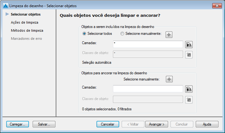

  5. Especifique os objetos deseja incluir na operação de limpeza. Neste caso, inclua todos os objetos.
    • Na caixa de diálogo Limpeza de desenho - Selecionar objetos, em Objetos para incluir na limpeza de desenho, selecione Selecionar todos.
    • Assegure-se de que há um asterisco (*) na caixa Camadas.
      Selecione todos os objetos que deseja incluir na operação de limpeza.
    • Clique em Avançar.

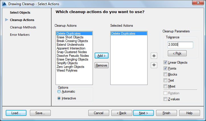

  6. Na caixa de diálogo Limpeza do desenho - Selecionar ações, faça o seguinte:
    • Selecione Excluir duplicados e clique em Adicionar.
    • Na lista Ações selecionadas, selecione Excluir duplicados e em Parâmetros de limpeza, insira 2 para Tolerância.
      Todos os objetos dentro de duas unidades de desenho de cada um dos outros são considerados duplicados. O AutoCAD Map 3D não utiliza um sistema predefinido de unidade de medida como metros ou polegadas. Por exemplo, uma distância de uma unidade pode representar um centímetro, um pé ou a uma milha em unidades do mundo real.
      Cada operação tem seus próprios parâmetros.
    • Em Opções, selecione Interativo para revisar os erros um a um.

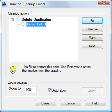

    A Limpeza de desenho localiza os erros no desenho e exibe a caixa de diálogo Erros de limpeza do desenho. A caixa de diálogo agrupa os erros por tipo de erro. Excluir duplicados é realçado.
    Para revisar os erros antes de corrigi-los, expanda Excluir duplicados. Para corrigir todos os duplicados de uma só uma vez sem revisá-los, selecione Excluir duplicados sem expandi-lo e clique em Corrigir todos.
  9. Na caixa de diálogo Erros de limpeza do desenho, faça o seguinte:
    • Expanda Excluir duplicados para ver quantos objetos duplicados foram detectados.
    • Clique em Erro 1 de 3.
      No mapa, o primeiro erro exibe um marcador temporário, de modo que possa encontrá-lo facilmente.
    • Clique em Corrigir para corrigir este erro e ir para o próximo erro.
    • Continue a clicar em Corrigir até que tenha excluído todos os objetos duplicados.
