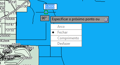

  7. Pressione a tecla seta para baixo de seu teclado para ver um menu de opções na linha de entrada dinâmica.
  8. Pressione a tecla seta para baixo até que um ponto seja exibido próximo a Fechar, mostrando que está selecionado.
    Use a entrada dinâmica para desenhar o lote.
  9. Pressione Enter para fechar o polígono.
  10. Selecione Sair a partir do menu de entrada dinâmica para completar o comando.
