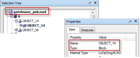

Você pode configurar os parâmetros da conversão do arquivo do Revit para alterar a forma em que o arquivo será exibido na Selection Tree . Por exemplo, é possível dividir o arquivo em níveis para organizar a hierarquia do modelo por Arquivo no topo, seguindo para Categoria, Familia, Tipo e Instância. Consulte Para dividir arquivos do Revit em níveis. Além disso, para os arquivos do Revit, as subpartes são nomeadas de acordo com o material que as compõe. Por exemplo, uma parede pode ser dividida em subpartes compostas de asfalto ou alumínio.
Ao utilizar o Revit 2017, você tem a opção de utilizar a geometria original do ambiente ou convertê-la em subpartes de construção no Autodesk Navisworks. Além disso, os itens de ambiente no arquivo do Revit têm suas próprias categorias de Ambientes na janela Properties . Consulte Para converter a geometria do ambiente.
