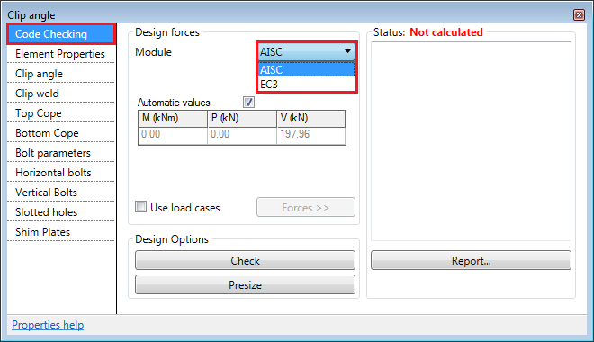

A guia Verificação de código
O projeto de conexão estrutural pode ser verificado na guia Code Checking de acordo com as normas AISC ou EC3.

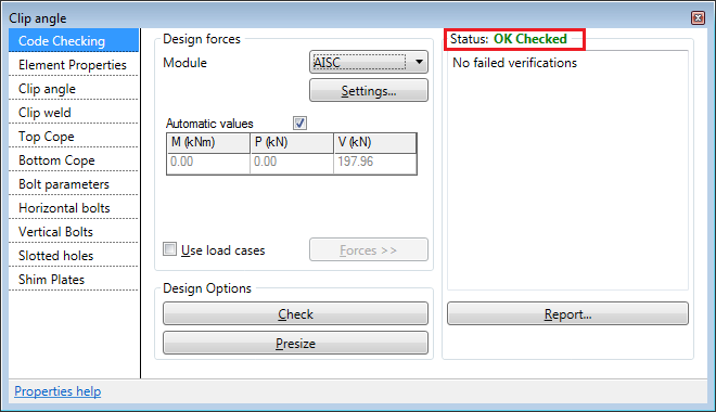

Os resultados do cálculo são brevemente mostrados na caixa de diálogo. As conexões podem ter um dos três estados possíveis: Not calculated, Checking failed ou OK Checked.

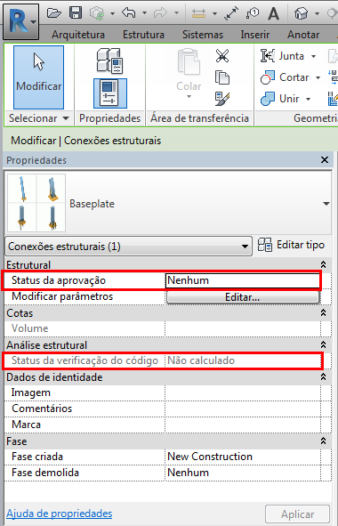

Todas as conexões estruturais contêm dois parâmetros incorporados: Status da aprovação e Verificação de código de status.
Estas são exibidas na paleta Propriedades. O Status da verificação do código é preenchido automaticamente pelo mecanismo de verificação de código.

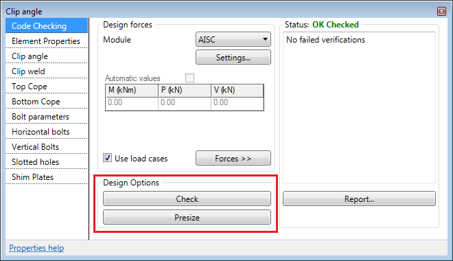

Usando o botão Check, é possível verificar se o projeto de conexão de aço resiste aos valores das forças e momento, de acordo com a norma selecionada. Uma versão curta do relatório será exibida na janela Verificação de código. Isto somente irá exibir a verificações que falharam.
O botão Presize inicia um processo iterativo, onde os diâmetros do parafuso e a espessura da placa e solda são automaticamente aumentados até que a geometria da conexão que resiste as forças aplicadas, for encontrada. Esta opção somente está disponível para o módulo de verificação de código AISC.

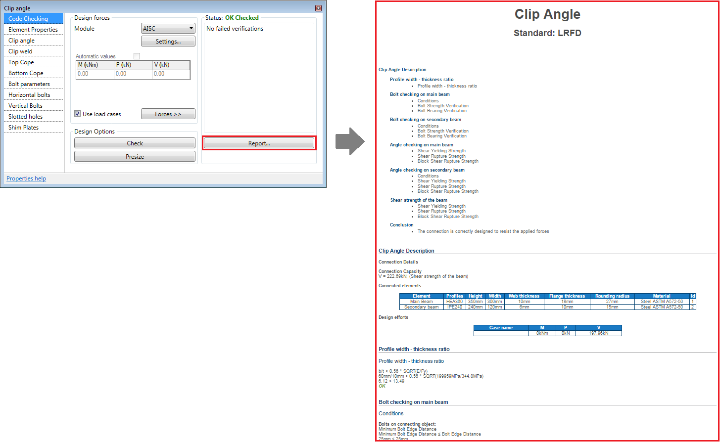

O botão Report cria um documento que exibe todas a verificações da conexão. Para gerar o relatório, o modelo deve ser salvo. O relatório é salvo automaticamente na mesma localização que o projeto do Revit, em uma pasta com o mesmo nome do projeto. O relatório pode ser aberto ao clicar no botão Report, após o modelo ter sido reaberto:
