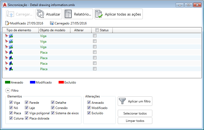

Fluxo de trabalho de sincronização:

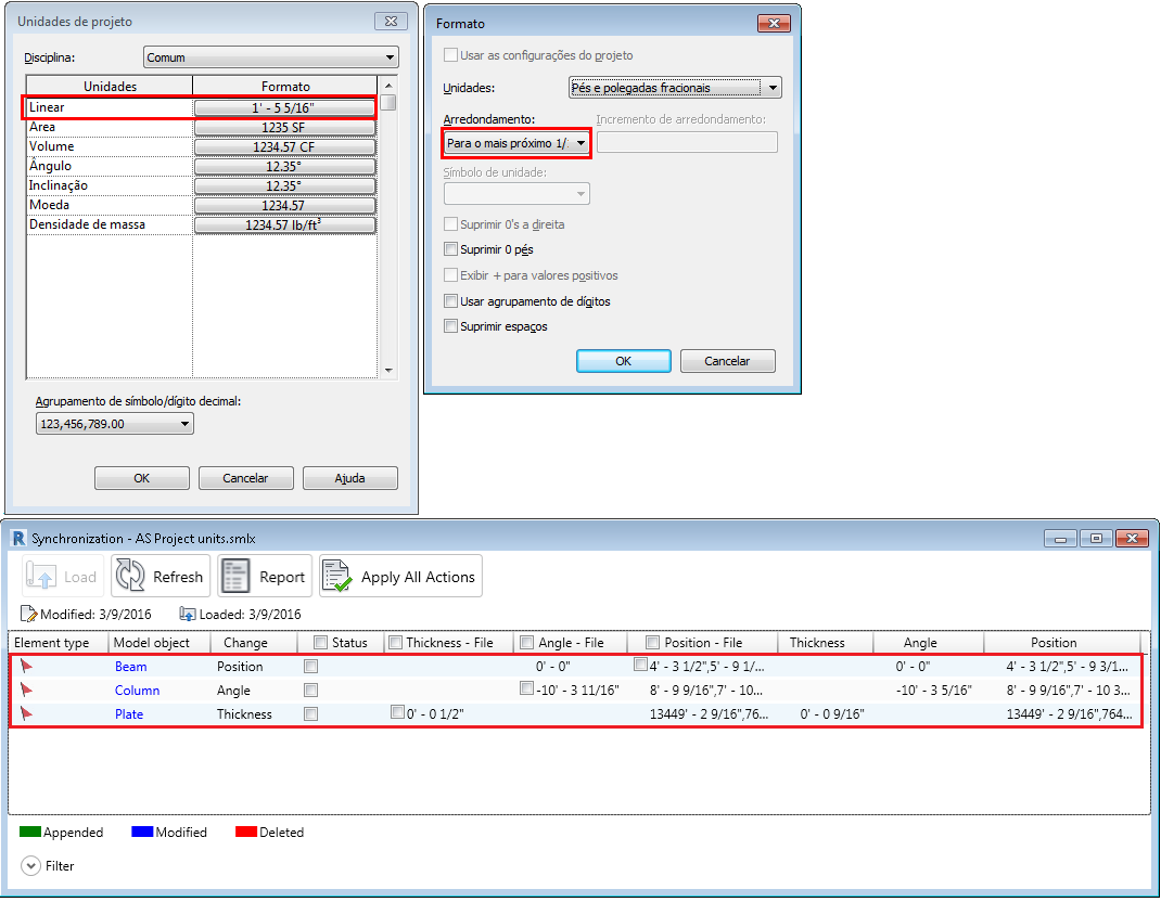

Sincronização e unidades do projeto
A caixa de diálogo Sincronização funciona com as unidades e as tolerâncias definidas na caixa de diálogo Unidades do projeto.
Você pode gerenciar o número de linhas modificadas exibido na caixa de diálogo Sincronização modificando a tolerância da unidade na caixa de diálogo Unidades do projeto.

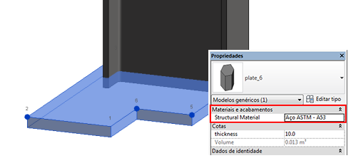

  • Material
No exemplo a seguir, o material da placa base foi modificado para “Aço ASTM A53 " no Advance Steel. Esta modificação foi então sincronizada no projeto do Revit. A diferença é indicada como uma alteração de Material. Se a modificação for aplicada, o material da placa é alterado de acordo com o novo valor.
