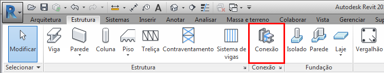

Utilize a ferramenta Conexão para selecionar elementos e colocar uma conexão genérica.
É possível inserir uma conexão estrutural, usando a ferramenta Conexão, localizada na guia Estrutura > painel Conexão:
É possível utilizar a ferramenta Conexão para selecionar os elementos que precisam ser unidos. Quando você usar a ferramenta Conexão, é exibida uma mensagem na barra de tarefas, descrevendo as opções de seleção:

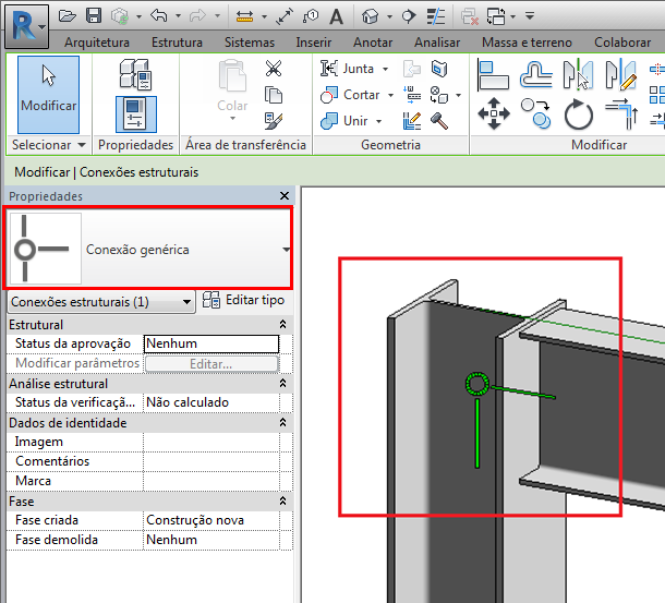

Quando você concluir a seleção, pressione Enter para criar uma conexão genérica. A conexão genérica é uma representação simbólica da conexão:
