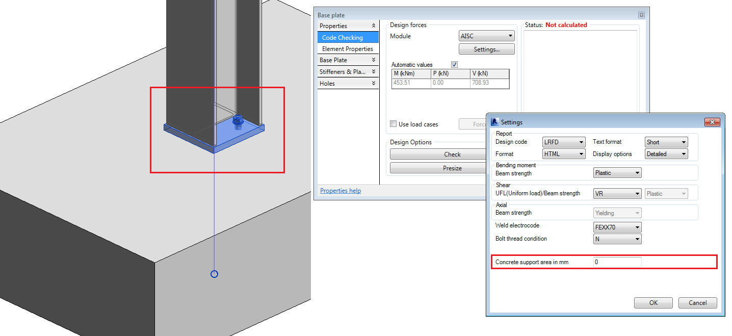

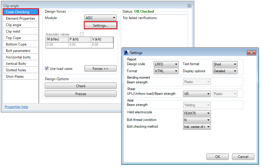

Você pode acessar o menu Settings, clicando no botão Settings, localizado na guia Code Checking da caixa de diálogo Parâmetros de conexão:

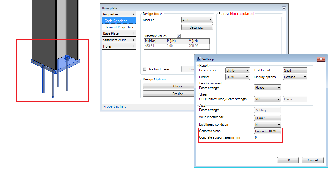

Para as conexões de Base Plate, a guia também irá exibir a Concrete class e a Concrete support area, se a conexão tiver sido definida sem um elemento de entrada de concreto.
Se a conexão foi definida com uma entrada secundária de concreto, então a Concrete class não estará disponível e o mecanismo de verificação do código irá utilizar os valores do material do elemento de concreto.
